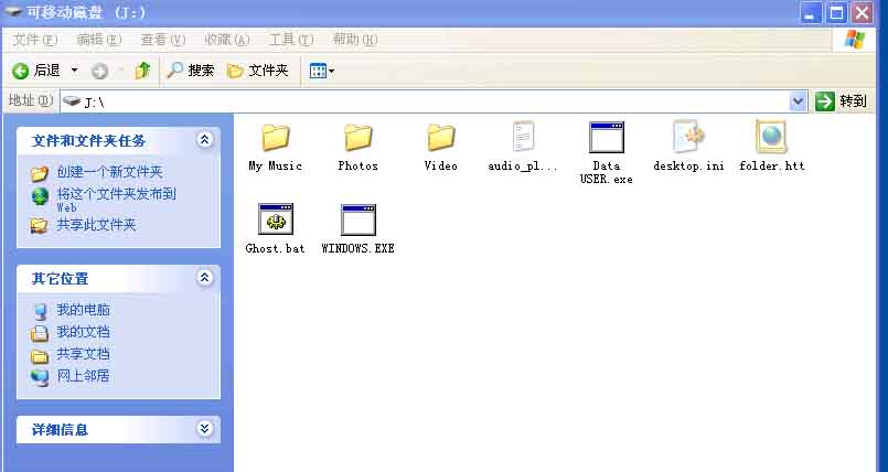

我朋友手机店一手机内存卡中毒了。症状为 格式化时提示:WINDOWS无法完成 格式化,强制显示系统隐藏文件后,在每个文件夹有一个与此文件夹同名的.exe的隐藏文件。在此内存卡目录下有A: Data USER.exe(非隐藏) B:Ghost.bat(非隐藏 属性显示修改日期:2045年9月7日星期四) C:WINDOWS.EXE(非隐藏)D:audio_play_list.txt(隐藏) E:desktop.ini(隐藏 应该是正常文件)F:folder.htt (隐藏 应该是正常文件) 更奇怪的是 ,这几个文件都可以删除,删除后重新打开 此盘 剩下Data USER.exe文件 但属性显示0字节 , 拔掉重插回U口所有文件又都回来。往里面的任何文件夹写文件能写入,拔掉重插回U口所有新写的文件又都没了。 即此卡 被锁定,能写但不能保存,不能格式化。我在DOS下用磁盘工具怎么处理也不行 。 请注意 如果复制Data USER.exe文件时提示:无法复制Data USER:文件或目录损坏且无法读取。所以我连上传此文件的机会都没了。我真佩服此病毒的作者!我想这不是一般病毒 ,以前我遇到过一个戴尔笔记本硬盘就是这样,我低格,MHDD ( ERASE)都不行。请问各路高手有没有 遇到过这病毒。如何杀死的。我期待解决中。

昨天我已经把病毒的演示视频发给版主了,不知道今天能不能有消息。
我工作QQ:382656008
附件是病毒图片
(2007-10-11 07:33, 40.84 K,下载次数: 84)
※ ※ ※ 本文纯属【lpjd】个人意见,与【 微点交流论坛 】立场无关※ ※ ※

是不是这病毒不是源程序,只是发作后的表象呢。

好象很久以前有此一毒,但很低级,远不如楼主说的那么厉害。
病毒名通常为“FILE.EXE”,样子和WIN98下的文件夹图标相象,病毒发作后在各个文件夹下建立一个同名文件副本(比如在Windows下生成“windows.EXE”),并生成一个FOLDER.HTT,致使WIN98/WinME等系统资源管理器出错,但在XP下无效。如果是这个病毒,多数杀软都能搞定。
