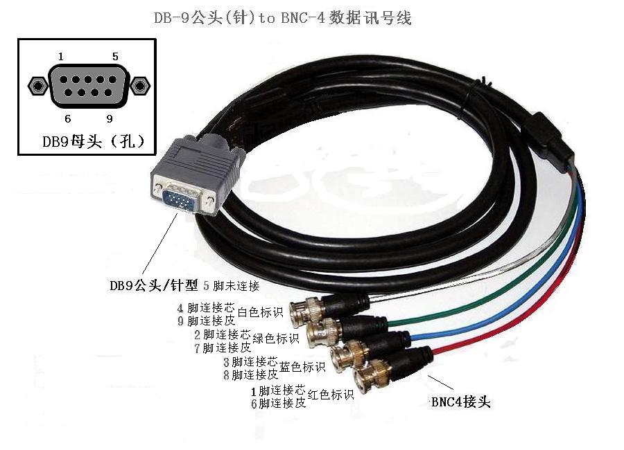

请教[DB9公头(针)-----BNC4]线是干什么用的

附件 1: DB9公头 针型.JPG (2008-4-27 08:21, 75.28 K,下载次数: 63)

多见于视频应用方面.
一头是接视频卡
另一头的四根线对应视频的分量信号
属于专业的视频连接线.

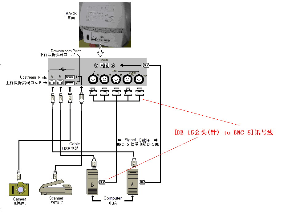

[DB-9公头(针) to BNC-4]数据讯号线与[DB-15公头(针) to BNC-5]讯号线不一样.
我只用过[DB-15公头(针) to BNC-5]讯号线一些较高档的显示器经常还在机背提供5个独立的端口,这就是BNC(RGB+H/V=红绿蓝+水平/ 垂直)端口。理论上说,BNC5端口能提供高端的色彩管理特性和更纯净的显示信号,不过在一般情况下使用BNC端口与使用D-15针串行电缆没有显示效果上的明显差别,只是在线缆比较长的时候,用专业的五接头BNC(RGB+H/V=红绿蓝+水平/ 垂直)线材,才能发挥BNC的优势。
附件 1: DB15 to BNC5讯号线.JPG (2008-4-11 16:37, 88.53 K,下载次数: 63)
