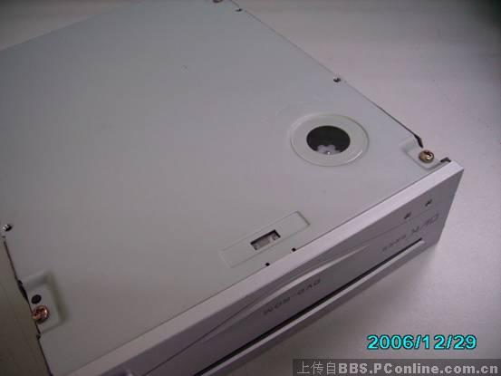

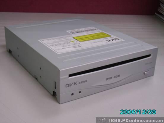

从产品外观上看,采用了传统的长机身设计,前面板为银色,非常简洁,左边是厂商LOGO,上方是碟片进出孔,内部设计有一层中间开孔的绒布,有效的防止灰尘进入机身内。左下方有两个LED,绿灯亮表示在读盘,红灯亮表示可以插碟进去,比较的人性化。
而机身背面多了一个圆孔,原来是当有碟片出不来时可以揭开上面一层薄膜,顺时针转动里面的齿轮就可以将碟片吐出来了。

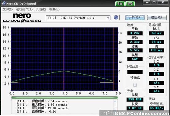

工具使用Nero CD/DVD Speed,碟片使用普通的CD碟。从结果可以看出,读碟的曲线非常平滑、流畅。当碟片容量更大时,外圈的速度达到标称的48X应该是轻而易举。在CPU 占用率方面,只有当速度达到8X时,CPU占用率为3%,而更低的读取速度下才为0%。而突发速率达到了44MB/S,都快达到SATA光驱的水平了。
而接下来测试的DVD5碟片表现也同样优秀。曲线非常平滑,寻轨时间非常低,CPU占用率8X时不到60%.突发速率也达到了45MB/S.
DVD9使用的是普通的DVD9影碟,读碟速度达到了6X,曲线、寻轨时间、CPU占用率都表现优异。

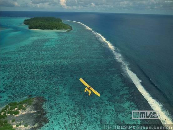

这款光驱支持最新的WMV 1080P高清格式碟片,从播放效果上看除拖动时有3秒左右时间的停顿,正常播放时画面流畅,效果十分好。
